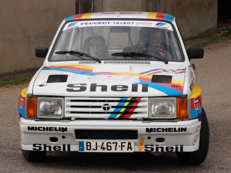

Je suis de la région et à l'époque c'était une vedette, voici son fait d'arme, pilote officiel PTS, il amena cette Samba GrB à la 7ème place du Tour de Corse 1985, derrière une R5 Maxi Turbo (Ragnotti), une 205 T16 (Saby), 2 Porsche 911 SC Gr B (Beguin et Coleman) et 2 Alfa GTV 6 GrA (Loubet et Balas)
Après s'en être séparé, elle a été rachetée au début des années 2000 par un passionné qui a découvert en la ponçant que c'était celle de Bouquet, il l'a remise en état et dans sa configuration de l'époque en demandant conseil à Popaul Bouquet.
Il la lui confia lors de rallyes historiques et, suite à son décès, sa famille la revendit à son ancien pilote.
La voici aujourd'hui, tu auras un modèle Wink :

Tiens si tu veux le détail du capot (au volant JP Bouquet et madame, Monique, sa copilote déjà à l'époque (mais pas au Tour de Corse 85)

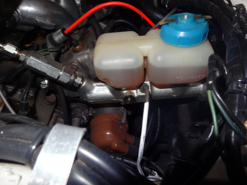

Bon, bon, j'écoute ceux qui savent... Il faut faire quoi comme modifications pour ne pas mettre le mastervac ?

Nombre de messages : 1626
MessageSujet: Re: Samba Ex Groupe F   Mar 15 Sep 2015 - 17:29
Salut  voila mon montage direct
languedoc
Nombre de messages : 176
Date d'inscription : 17/07/2015
MessageSujet: Re: Samba Ex Groupe F   Mar 15 Sep 2015 - 17:41
Je ne vois pas, moi j'avais le Master fixé au tablier, toi c'est direct le mc ?
"Un moteur débordant d'enthousiasme sur un train arrière franchement dépassé.. l'auto ne roulait jamais droite, la vitre conducteur servant le plus souvent de pare brise"
MessageSujet: Re: Samba Ex Groupe F   Mar 15 Sep 2015 - 17:48
OUI direct sur le tablier
languedoc
MessageSujet: Re: Samba Ex Groupe F   Mar 15 Sep 2015 - 17:52
Tu "bouches" les perçages inutiles du coup ? il faut perçer le tablier du coup ?
