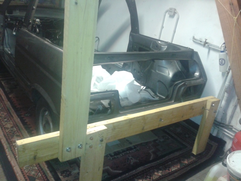

Alors, trouvant que c'était assez léger comme structure, j'ai cogité un poil et comme j'avais quelques bastaings 50x150 qu'il me restait d'un chantier, je les ai utilisés:
Début:
1ier assemblage, et pose sur la voiture pour calculer les cotes:
La rotissoire maison 2015-010La rotissoire maison 2015-011
Puis, renforcement de la structure et finition:
La rotissoire maison 2015-013La rotissoire maison 2015-015
Il n'y a plus qu'a tester
La rotissoire maison 2015-016
Après avoir mis des longerons pour bien raidir le tout:
La rotissoire maison 2015-017
Allez, on essaie ?
La rotissoire maison 2015-018
Et voila le travail !
La rotissoire maison 2015-019La rotissoire maison 2015-020La rotissoire maison 2015-021
Il faut être 2 pour la basculer, car entre le poids de la caisse, et du bois, on doit bien atteindre les environs de 210 kg
Sinon, c'est très stable et ca ne bouge pas

En fait, la caisse ne tient qu'en 5 points dessus: les 2 ferrures de pc avant, et les 3 arrières, ce qui fait que chaque partie de bout de caisse avaient un peu trop tendance a travailler avec la flexibilité de ces ferrures surtout a l'arrière. d'ou ce "X" rajouté et qui stabilise le tout. Et du coup, les ferrures encaissent plutôt bien !

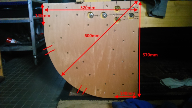

Voici les cotes, bien-sur, on peut améliorer certainement ! les bastaings sont en 50x150, et les chevrons en 40x60 (le "V")
La rotissoire maison Cotes10
Les cotes des arrondies:
La rotissoire maison Dsc_0211
Si vous trouvez des modifications notables a y apporter, des améliorations, je serais content d'en profiter !
