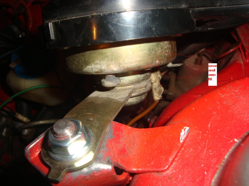

Sur tes photos, on ne voit pas les fils.
Si, le fil qui te reste a d'un côté une cosse plate avec un trou de 7mm environ et de l'autre une cosse femelle plate, ça peut être un fil de masse qui relie la tête de l'amortisseur à la patte du klaxon. Fais nous une image de ce fil.

MessageSujet: Re: branchement moteur 1360   Mer 19 Nov 2014 - 17:35
voila j'ai branché mon fil 24 marron a une borne de mon klaxon et on voit sur la photo une borne mais je n'ai pas de fil est ce qu'il faut que j'en mette un et ou ?
Voir le profil de l'utilisateur http://pastaga.e-monsite.com/
Nombre de messages : 5314
MessageSujet: Re: branchement moteur 1360   Mer 19 Nov 2014 - 17:47
Si ça klaxon, tu mets rien
Ton klaxon doit être orienté comme sur la photo, sur cette dernière, tu vois le fil de masse (blanc) dont je te parlais entre la tête d'amortisseur et la patte de klaxon.
Cette masse est très souvent absente, et ça ne pose pas problème

Nombre de messages : 4127
MessageSujet: Re: branchement moteur 1360   Mer 19 Nov 2014 - 19:50
ton klaxon n'est pas d'origine,donc il y a des chances que l'autre cosse ne serve a rien.par contre il est recommandé de mettre les masses sur tes vis d'amortisseurs.les 2 fils viennent du bocal de liquide de frein,le bouchon bleu,tu les mets dans n'importe quelle sens ,on s'en fou ,car c'est un contact.
