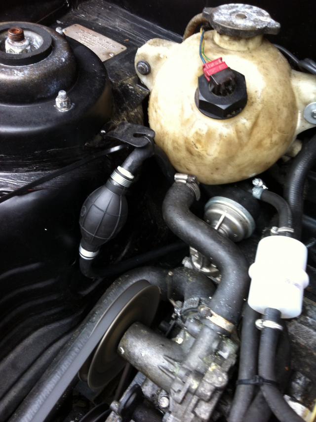

Voici le montage que j'ai fait sur ma 104 rouge.
Comme je ne la mets pas souvent en route, elle avait du mal à démarrer, la pompe à essence était désamorcée à chaque fois, le filtre restait vide.
J'ai donc fait ce petit montage pour gaver tout ça avant de mettre un coup de démarreur, et ça marche super bien !
Reste encore à ranger tout cela comme il faut.

Donc si je comprends bien tu l'as mis avant la pompe !

Exact, avant la pompe.
C'est une poire d'amorçage PSA standard, référence 560PO chez le fournisseur VEILLAT par exemple.
Dispo dans les AD et ailleurs.

Sur ma 104, ca traverse la pompe et ca remplit le filtre.
