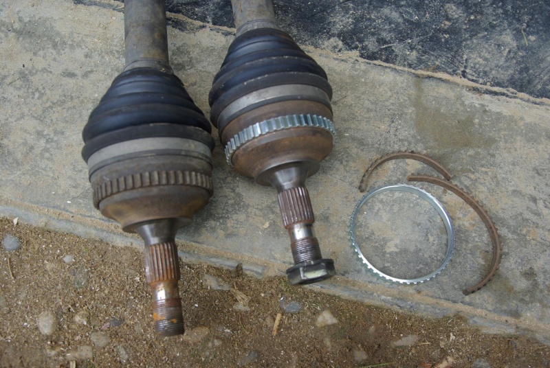

Depuis un certain temps, sur mon break 406, j'avais des problèmes de freinage, avec un défaut ABS(non détectés au Controle Technique). Etant bien outillé pour, j'ai donc cherché coté électronique sans succès, mais en testant les palpeurs d'ABS, je me suis aperçu que la roue dentée sur un de mes cardans était fissurée, et par conséquent n'était plus solidaire du cardan.
Je me suis donc mis en quête de la chose, sans succès, car si Renault détaille la bague pour 40€ environ, chez Peugeot, il faut changer la transmission, à savoir 560€ en neuf et 253€ en échange standard à multiplier par deux si deux bagues HS.
Vu les prix, j'ai donc fait des recherche sur le Net, et trouvé à cette adresse:
 http://cgi.ebay.fr/ws/eBayISAPI.dll?ViewItem&item=170725697997&ssPageName=STRK:MEWNX:IT&_trksid=p3984.m1497.l2649
les deux bagues pour 9€ Frais de port compris

MessageSujet: Re: Capteur ABS   Sam 18 Oct 2014 - 11:57
ça y est climoute, c'est changé et testé, tout marche à merveille. Finalement je n'en ai changé qu'un, j'ai horreur de remplacer des pièces en préventif, sauf si je risque de rester au bord de la route.

C'est tout vu, c'est un emmanchement simple. Si c'était si délicat que ça à changer, Renault ne les détaillerait pas.

MessageSujet: Re: Capteur ABS   Sam 18 Oct 2014 - 17:34
Il n'y en avait qu'une de fissurée, je l'ai, si un jour elle lacche, c'est vite fait. Là j'ai tombé les deux transmissions parceque j'ai refait l'embrayage.
