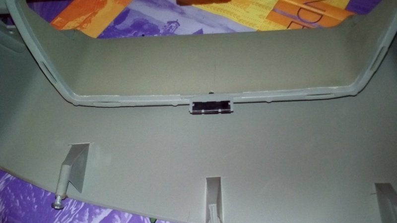

demain, je nettoie le tableau de bord, la casquette, et la console au cif ! Plus remontage ...
En prenant une photo de la casquette, on voit mieux, je pense , la différence de couleur...
Mais ca dépendra de votre écran

j'ai nettoyé la casquette:
voici le résultat (par contre son emplacement sur le tableau de bord, c'est pas top, voire un peu dégueu. !!!)
