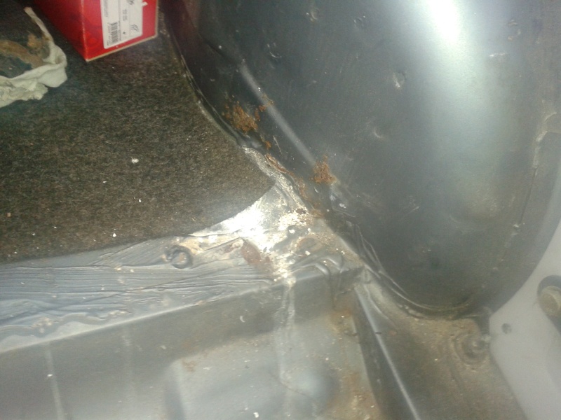

aujourd'hui, vu le temps, on a inspecté la bête;
Bas de caisses pas-mal, meme bien, et meme si les bas d'ailes arrières paraissaient bien malades, ils ne le sont que peu (l'aile ard est légèrement perforée, la gauche est juste corrodée)
les passages de roue intérieurs sont perforés, mais en soudant une pièce, ce sera bon;
le capot est nickel juste légèrement corrodé, mais pas de cloques ni perforation, le masque avant parait bien (corrodé mais, en surface) , idem pour le berceau coté  batterie

J'ai, la même corosion que toi au niveau des bas de caisse, mais ce n'est pas perforant, et toi ?

a priori, pour te répondre balckbarth, non ce ne l'est pas, mais en 3 heures, nous n'avons fait qu'un "survol"; mon fils va tout passer les passages de roues au karcher un jour ou le temps sera adéquat, puis une visite des dessous sera faite (j'ai la chance d'avoir une fosse, c'est pratique!) Ce que l'on peut dire a ce stade, c'est qu'elle n'est pas trop attaquée ( j'avais quelques doutes ), les portes sont très attaquées par contre, mais comme j'en ai 2 propres qui sont avec un collègue carrossier, cela ne me gène guère! Au niveau des ailes avants, c'est très propre, mais un démontage sera préférable pour vérifier; Globalement, hormis les ailes ar et les passages de roue internes, la corrosion n'est qu'en surface ( berceau, masque avant), on voit que c'est une auto qui a été entretenue, et qui a été restaurée en 1999 par le concessionnaire Seat qui l'a vendue aux gens auxquels je l'ai achetée.
Visiblement, le tôlier qui a travaillé dessus mérite largement son titre, ce n'est pas comme les tôliers actuels que j'appelle des "poseurs de portes", (ils n'aiment pas!)

pour les passages de roue,il faut bien regarder au niveau des jonctions de tôles par exemple.il y a aussi des bouchons plastiques a enlever pour voir si on voie de la rouille.

Merci David61, pourrais tu m'en dire plus au sujet de ces bouchons (avant, arrière, ou ?) avec des photos éventuellement, ce serait très très sympa ! je me lance , c'est gentil de me guider un peu!

il est vrai, que quand on fait un état des lieux, on regarde l'aspect général, on gratte un peu s'il faut, on examine, mais on ne pense pas forcément a ces bouchons qui sont importants aussi et ... indicateurs !
