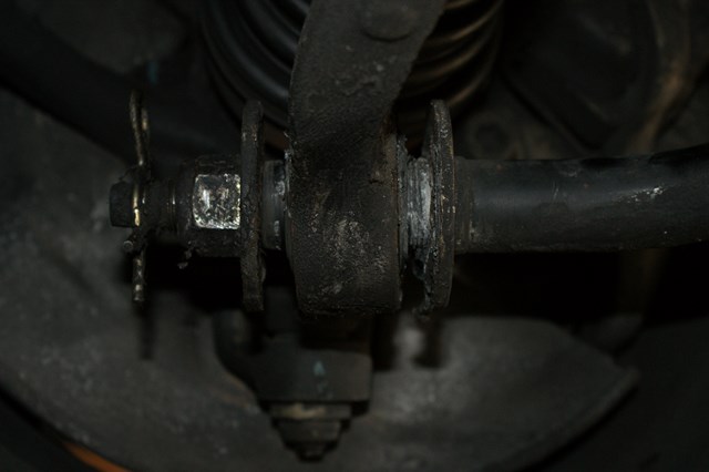

MessageSujet: Re: Bras suspension avant   Lun 24 Nov 2014 - 21:22
Des nouvelles!
Je confirme, pas besoin de sangle si on charge bien l'avant, il faut juste tirer un peu la barre pour le 2eme côté et ça rentre nickel, illustration Laughing:
J'ai fait le soufflet de cardan en démontant l'autre côté, pas trop difficile à faire finalement.
Et voici les réglisses en place, ça va tout changer! Wink
Rappel de la situation antérieure pale:
Ca change tout au volant, vous me croirez facilement!! cheers

MessageSujet: Re: Bras suspension avant   Lun 24 Nov 2014 - 22:29
Merci pour ton retour, geoker avait raison, je ne connaissais pas cette technique, perso, je comprime toujours la barre pour pouvoir la rentrer. Il faut dire aussi que tu as la chance d'avoir une fosse.
Finalement tu n'as changé que les réglisses

MessageSujet: Re: Bras suspension avant   Mar 25 Nov 2014 - 17:46
Climoute: Oui, juste dans ma cour en pavés sur 20m ça change radicalement!! Shocked
Blackbarth: C'est vrai que la fosse c'est top! Je n'ai pas fait que les réglisses, j'ai aussi changé les silentblocs qui vont avec, et les blancs sur le devant de la barre. Je n'ai pas changé celui du centre, dont on avait parlé, je n'avais pas assez de réglisse. Rolling Eyes
