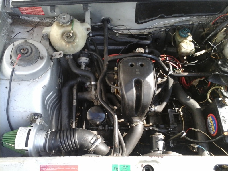

J' ai juste enlevé le cache autour du filtre (là j'était en train de la démonter^^):

Moi je remettrais le système d'origine pour avoir une base de comparaison...
zoom Et là ta durit a l'air trop pliée au niveau du support de la roue de secours uhhm
En plus l'hiver tu vas bouffer plus, tu n'as plus le dispositif qui permet de récupérer l'air chaud. Sur ma 104 autrefois  vieu ce dispositif avait été enlevé et la consommation était élevée lorsqu'il gelait, parfois même l'hiver le carbu givrait et ça me faisait des à-coups mince

Là c'est dans la configuration tel que je l'ai acheté ; j'ai modifié la durite d'air pour quelle soit plus droite.
Malheureusement je n'ai plus le système d'origine... quand je l'ai acheté il y avait même un filtre au niveau du bouchon d'huile, à la place de la durite qui va au carbu.
Il est où ce dispositif? je n'ai jamais fait guaff...

Le dispositif de réchauffement de l'air d'admission est là: Wink

Ah merci beaucoup! Smile par contre pour en retrouver un... en plus je ne pourrais pas l'adapter avec le green.
