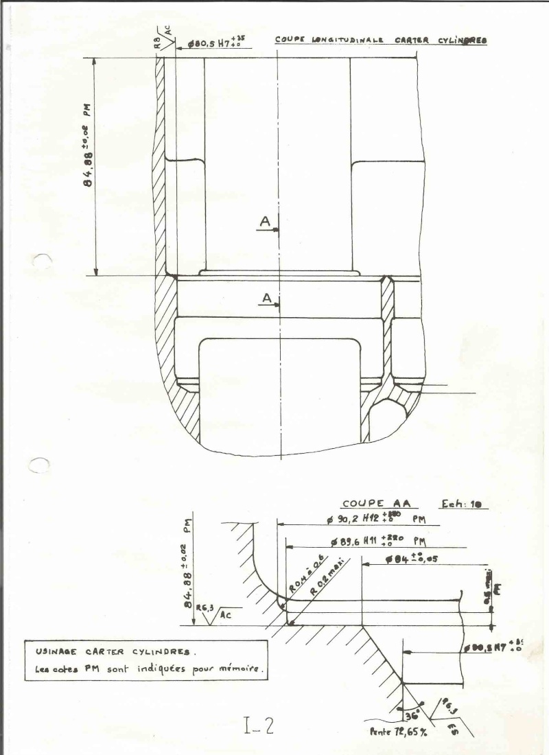

Quelqu'un pourrait-il valider ces cotes
Chemise samba gr b 1296 Chemis13
http://acitomei@wanadoo.fr

bonjour
pour moi ce sont les cotes pour un 1440 pour le bloc court la cote max est de 122.5 mm
bon surf Vincent

MessageSujet: Re: Chemise samba gr b 1296   Chemise samba gr b 1296 Icon_minitimeLun 24 Mar 2014 - 7:26
voila ce que j ai sur les miennes
mais comme dans ces moteur il y a eu tellement de bidouilles,je ne sait pas si ce sont des origines PTS
Chemise samba gr b 1296 Chemis10
pour en refaire effectivement ,11turbo ,5 gt ou r16

MessageSujet: Re: Chemise samba gr b 1296   Chemise samba gr b 1296 Icon_minitimeLun 24 Mar 2014 - 8:20
voila ce que j ai sur la doc PTS
Chemise samba gr b 1296 Bloc-p10

Je pense que celle de pascal sont bonnes, par contre pourquoi il est écrit pate à joint ?

MessageSujet: Re: Chemise samba gr b 1296   Chemise samba gr b 1296 Icon_minitimeLun 24 Mar 2014 - 10:41
Chemise samba gr b 1296 Cotes_10
Bonjour,
Les cotes que j'ai relevées, malgré l’imprécision de la mesure, elles sont assez proche des valeurs du plan

MessageSujet: Re: Chemise samba gr b 1296   Chemise samba gr b 1296 Icon_minitimeLun 24 Mar 2014 - 11:11
Oui, compte tenue de l’imprécision de prise de mesure, c'est identique. Par contre, si tu as réellement 80,4, il serait préférable de faire reprendre ton alesage, car il te manque 1/10° avec une tolérance + quelque chose.

MessageSujet: Re: Chemise samba gr b 1296   Chemise samba gr b 1296 Icon_minitimeLun 24 Mar 2014 - 12:29
j ai fait vite et j ecris tres mal ,c est : portee de joint Laughing
