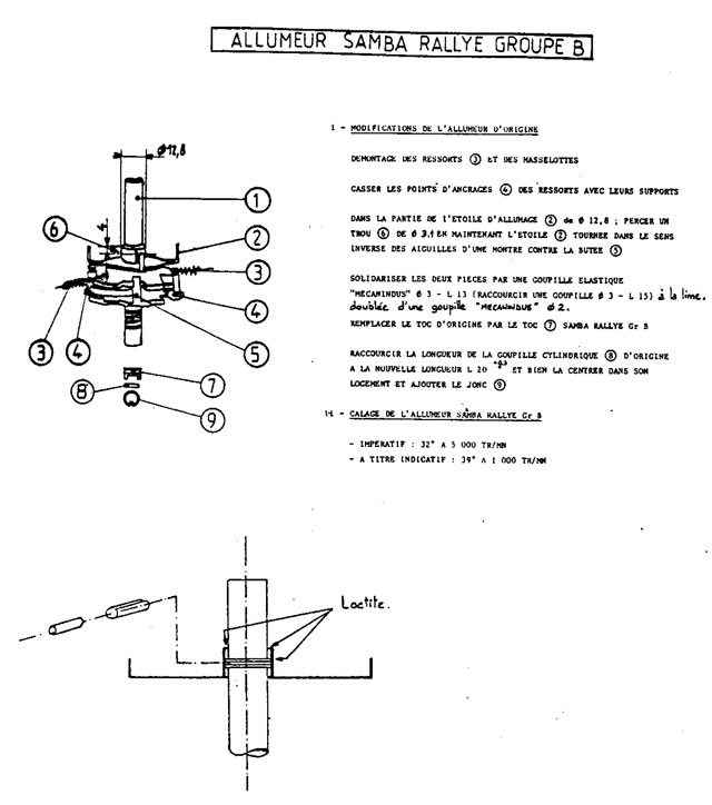

MessageSujet: Re: allumeur rallye   allumeur rallye Icon_minitimeMer 22 Jan 2014 - 10:10
allumeur rallye <a href=allumeur rallye Modif_10" />
Voila la fiche technique du PTS, je vois qu'ils préconisent de changer le toc, je ne me souviens pas de l'avoir fait, et je ne voit pas ce qu'il peut avoir de différent.
Par contre, ils disent 32° à 5000t/mn, je ne sais pas pourquoi je mettais 30°, probablement parce que, à l'âge que j'avais alors, on s'en laisse pas raconter !!
allumeur rallye Empty
MessageSujet: Re: allumeur rallye   allumeur rallye Icon_minitimeMer 22 Jan 2014 - 10:13
Petite précision que j'ai oublié, je pense que la dépression est toujours opérationnelle, puisqu'ils disent
32° à 5000t/mn et 34° à 1000t/mn.
