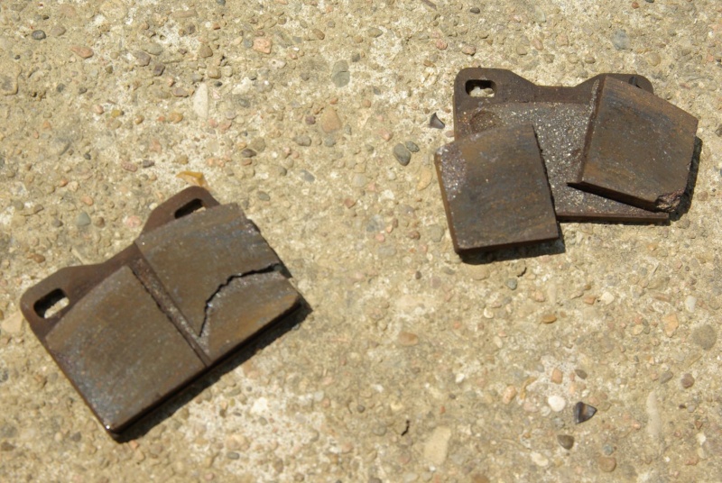

Avez vous déja eu ce genre de problème ?
Nombre de messages : 1726
MessageSujet: Re: ça y est, je me suis fait repérer   Lun 2 Juin 2014 - 16:41
T a pris le burin ?
Non j ai jamais vu ca  zoom
Nombre de messages : 7699
MessageSujet: Re: ça y est, je me suis fait repérer   Lun 2 Juin 2014 - 16:49
Jamais entendu parler de sa!
Pas mal j'avoue!
Nombre de messages : 5443
MessageSujet: Re: ça y est, je me suis fait repérer   Lun 2 Juin 2014 - 17:10
Non non, je pense qu'elles sont télement vieilles qu'elles ont dues sècher
