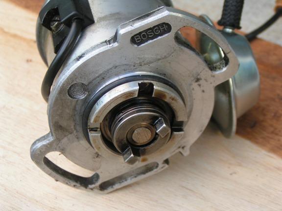

Il a as l'air de fuir le joint de l'allumeur, on voit l'allumeur sur la photo du passage cardan de direction dans l'habitacle, ca a l'air sec

Déjà ce n'est pas un joint spi mais un joint torique sur l'allumeur  Very Happy
Je dirais justement qu'il fuit car on dirait sur ta photo qu'il y a une goutte d'huile prête à tomber juste sous l'écrou de fixation du bas. Tout le reste est sec en général, ça fuit par là et ça tomber pile sur le cadran et ça gicle partout.
Il suffit de passer ton doigt sous l'allumeur tu sauras tout de suite.
Sinon, ça peut fuir aussi au niveau de l'axe du sélecteur de vitesse.

Tu repères la position de l'allumeur en faisant un trait par exemple, ça évitera de refaire le réglage de l'avance. Tu enleves la tête, tu dévisse les 3 écrous et tu sors l'allumeur, il y a un joint torique dans la partie qui est dans la culasse, il durcit avec le temps et fuit.
On le voit sur la photo suivante (ce n'est pas un allumeur de Samba mais ça y ressemble) :
Installation Direction Assistée  - Page 2 15cacbf7f7

je te remercie sincerement , tu as l'oeil, j'avais pas remarqué ca va pas etre évident a sortir.
De toute facon je crois que je vais devoir ressortir le groupe.Tu as l'air de bien connaitre je trouve qu'il y a beaucoup de jeu dans le différentiel (tu bloques une roue et tu fais un bon tiers de roue avant "blocage" de l'autre tu comprend ce que je veux dire ?
