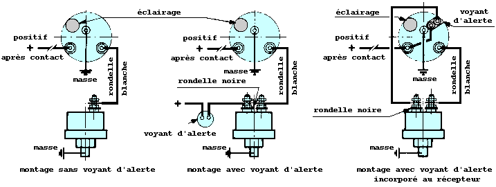

MessageSujet: Re: Installation sonde pression huile   Mar 4 Mar 2014 - 16:46
Oui, tu mets de la pression dans l'orifice de l’émetteur, tu fais un montage avec des durites et colliers serflex
Nombre de messages : 5314
MessageSujet: Re: Installation sonde pression huile   Mar 4 Mar 2014 - 16:59
Un peu comme ça.
