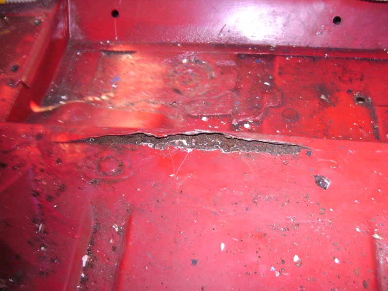

sa fait que 3 mois que je l'ai alors je connai pas tout et en plus sa fait 2 mois qu'elle sous un hangar car la caisse et a ressouder du a une fissure et une cassure dans le compartiment moteur
mes voitures Dsc00310
mes voitures Dsc00311
mes voitures Photo010
voila quelque photo et mon gros probleme

aie c est assez vilain comme probleme No
bon courage pour tes reparations Wink
n hesite pas a faire un reportage de la refection du joint de culasse
dans la section approprié bien

Idea salut pas jolie la fissure a tu éssayé de te renseigné dans les lycée profétionnelle ou l'afpa en section carosserie tu voie chez nous il prene les véhicule des particulier bye

j'ai trouver une personne qui va me le faire et il est venu la voir ce soir et resultat
il faut resouder toute la partie avant de la caisse et il faudrai mieux que je change l'arceau et la bar antirapprochement av
amateurisme alors c'est mal fait
alors je vais devoir tout finir de sortir et sable l'av

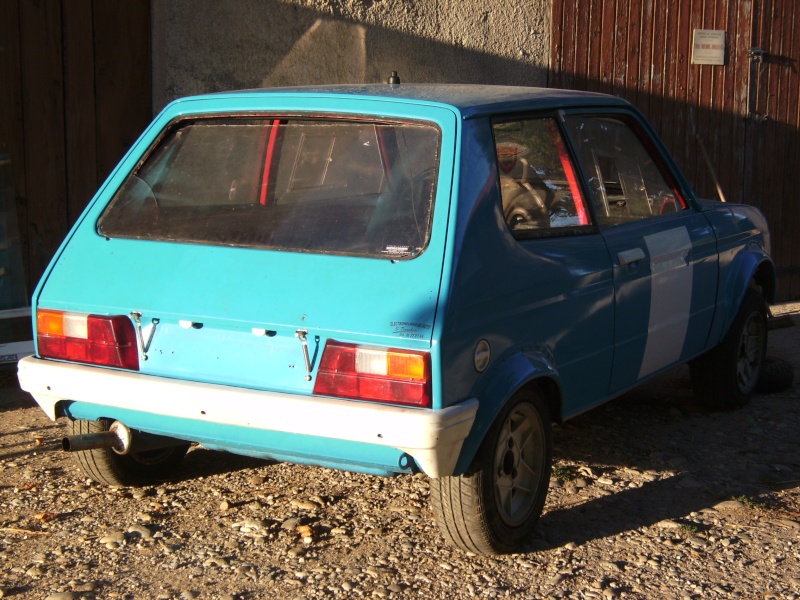

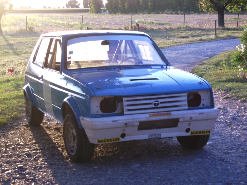

MessageSujet: Re: mes voitures   mes voitures Icon_minitimeMar 5 Aoû 2008 - 22:17
[img]mes voitures Pict0117[/img]
ma nouvelle voiture qui va remplacer la blanche
[img]mes voitures Pict0118[/img]
[img]mes voitures Pict0119[/img][img]
[img]mes voitures Pict0120[/img]
mes voitures Empty
MessageSujet: Re: mes voitures   mes voitures Icon_minitimeMer 6 Aoû 2008 - 9:01
tu devais pas refaire la blanche ?
c est deja beaucoup !mes voitures Demon43
mes voitures Empty
MessageSujet: Re: mes voitures   mes voitures Icon_minitimeMer 6 Aoû 2008 - 10:26
si mais j'ai trouver cette occassion et la blanche je vais la metre de cote et quand j'ai commencer a demonter le berceau j'ai vu qu'il y avait eu du rafistolage pour eviter que sa fissure plus
je la garde en cas d'accident[img]mes voitures Pict0121[/img]

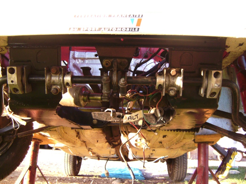

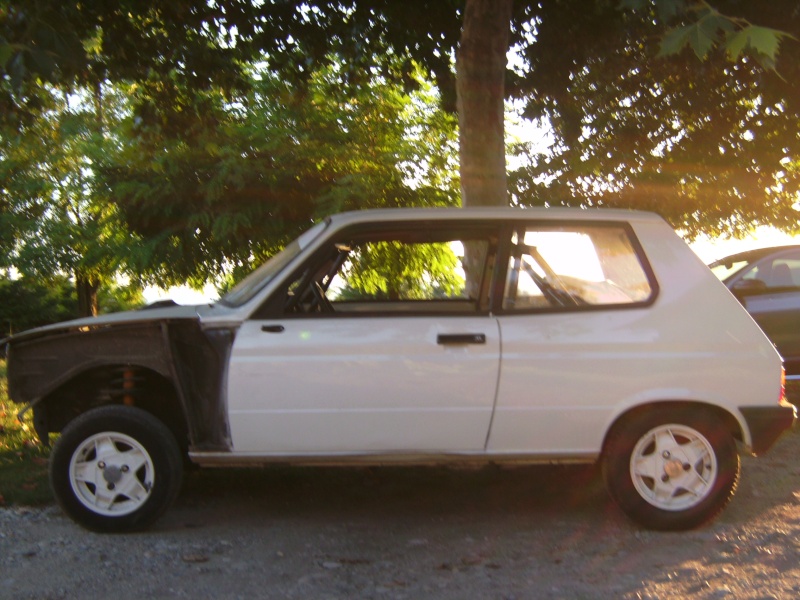

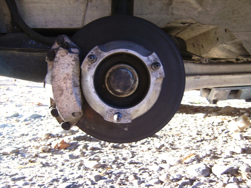

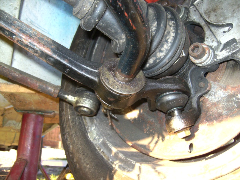

MessageSujet: Re: mes voitures   mes voitures Icon_minitimeMer 6 Aoû 2008 - 21:24
mes voitures Pict0210[/img]
voila premiere intervention j'ai enlever la vire arriere casser
le train avant
mes voitures Pict0211
mes voitures Pict0212
[/img][mes voitures Pict0213

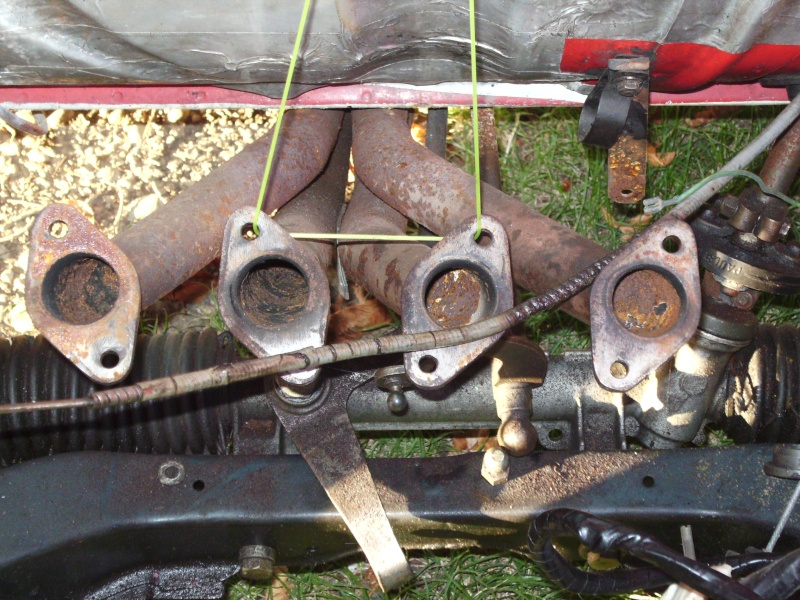

mes voitures Pict0122
le collecteur
mes voitures Pict0123
la rouille lol c'est le seul gros point de rouille
mes voitures Pict0214
mes voitures Pict0124
voila un autre defaut des trous
mes voitures Pict0125
