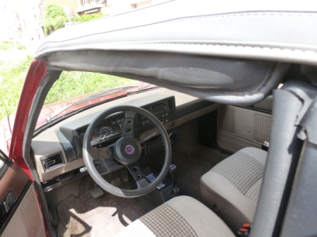

Comme demandé, voici une photo vue de l'avant.
Etanchéité Capote ? Img_4610
Ce que j'ai du mal à comprendre, c'est côté conducteur : l'angle se déforme car la vitre monte trop haut, et malgré ça , ça fuit... Etanchéité Capote ? 801458
Nombre de messages : 4513
Etanchéité Capote ? Empty
MessageSujet: Re: Etanchéité Capote ?   Etanchéité Capote ? Icon_minitimeMer 29 Mai 2013 - 20:32
le devant parait bien? Etanchéité Capote ? 857756
as tu essayé avec un tuyau d'arrosage?
arroses le devant côté conducteur pour voir... Etanchéité Capote ? 379684

Tu veux voir quoi ???
Pas besoin de tuyau d'arrosage, ça coule à l'intérieur de la vitre !

Je pense que nos camarades auraient voulu avoir un gros plan de cette partie (photo ci-dessous), même si je ne suis pas un spécialiste du cabriolet, il me semble que ton problème pourrait provenir de là Question
Etanchéité Capote ? Coin_p10
