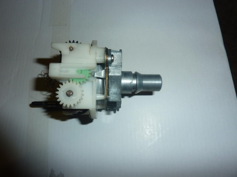

Bon, pas de problème.... sauf que j'ai pas le temps ni envie de démonter mon tableau de bord...en plus les branchements sont provisoires depuis 25 ans.... Rolling Eyes
En ce moment j'ai monté le compteur de visa Chrono, celui de la défunte Visa de mon frère, comme le moteur et la boîte proviennent également de ce véhicule, la vitesse est presque bonne (A part les roues qui développent un peu moins , 165/70 ou lieu de 175/70).
Mais, il y a de la ressource à la maison...Donc, je me suis lancé dans une petite séance spéléo. Very Happy
Avant le moteur de chrono, j'avais déjà ce tableau de bord mais avec le 1219 ...et là la vitesse était fantaisiste...comme avec mon frère nous avions déjà démonté une 1ère Chrono, j'avais remonté le mécanisme du compteur de la Rallye dans un compteur de chrono.... et j'ai conservé le tout... Ce préambule pour que tu comprennes les photos ci-dessous Wink
Là c'est le mécanisme d'origine de la Chrono, démonté:
 Fabrication d une planche support compteur tableau de bord P1010910
Là c'est le mécanisme de la Rallye, remonté dans le compteur de la chrono..et que j'ai remis sur le tableau de bord de la Chrono pour regrouper les pièces et ne rien perdre:
 Fabrication d une planche support compteur tableau de bord P1010911
Comme tu le vois, j'aurais pu aller plus vite en te disant simplement..... c'est exactement le même montage Rolling Eyes
Sauf qu'il faut penser au problème du rapport de réduction si ce n'est pas une boîte de 1360, le plus simple est de refaire les chiffres du fond de compteur en l'étalonnant avec un GPS par exemple Wink
