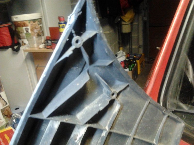

bonjour à tous,
je viens de récupérer les pare-chocs AV et AR d'une berline,je voudrais les monter sur mon cab.
mais je n'ai pas la visserie ni les pattes de fixation qui soutiennent les pare- chocs sur le coté!!!Crying or Very sad (voir photos du pare-choc AR)
est-ce que quelqu'un a des photos Very Happy (toujours plus simple pour comprendre)
merci d'avance .philippe

les pattes de fixation du pare choc avant sont:les 2 grand morceaux de chaque côté et les 2
petites pièces de gauche avec les troue carré.
si ça peut t'aider .
MessageSujet: Re: ( recherche) visseries et pattes "pare-chocs berline"   Jeu 3 Jan 2013 - 10:13
pour l'arrière sur les coté ses pareille tu a les "crochets" et ses une vis de 10 ou 13 sa dépend mdr

bonsoir,
merci pour la photo et les commentaires, je commençe à voir le système!!

voici les photos des fixations latérales ;
