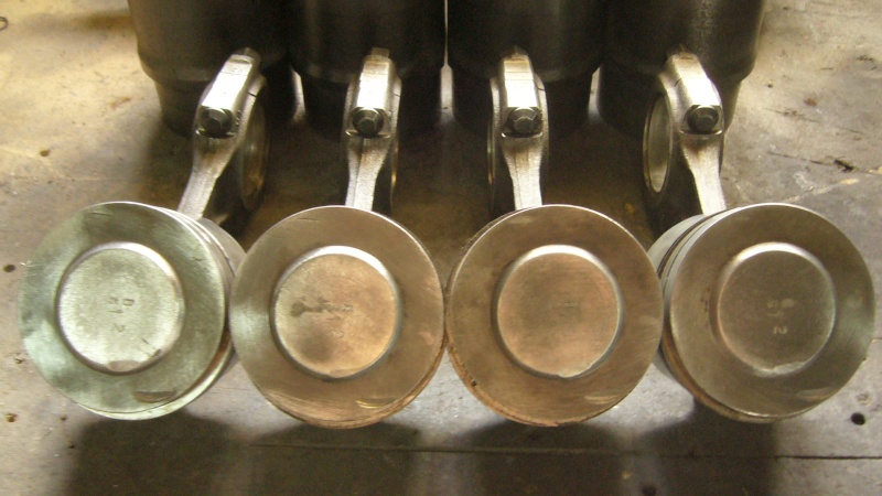

une photo des pistons Smile
[img]petite prépàration moteur 1219cc P1080511[/img]

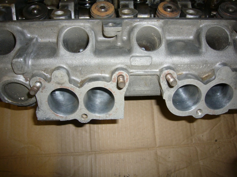

ma pipe d'admission un peux nettoyer Laughing
pendant
[img]petite prépàration moteur 1219cc Photo011[/img]
après Wink
[img]petite prépàration moteur 1219cc Photo012[/img]
[img]petite prépàration moteur 1219cc Photo013[/img]
