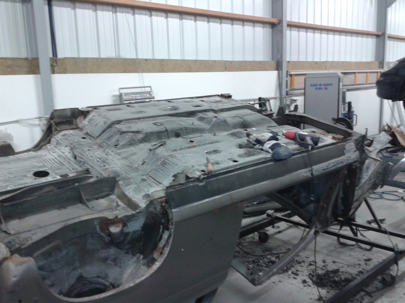

Salut la compagnie. Bien vu Babyboomer, c'est bien une ondine. J'ai rien a rajouter, tu as tout dit.
Alors ce week-end, j'ai un peu bricolé. Ca donne ca:
un petit coup de jeune a mon cab. 2012-117
un petit coup de jeune a mon cab. 2012-114
Au programme de cette semaine, grattage, et peut-etre sablage. A voir.

la caisse a l'air saine !
belle base, et belle rotissoire !
C'est possible d'en avoir des photos ? notamment des fixations de la rotissoire à la caisse ?
