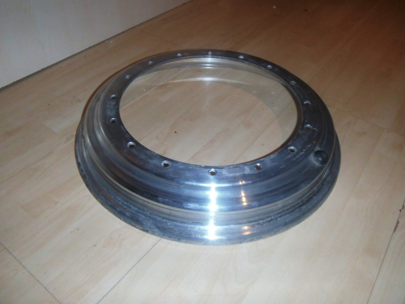

mais le voile intérieure, tu pourrait les changer et en mettre des plus larges Wink tu a la place toi en plus Laughing
augmenter de 1pouce le voile intérieure

pour remplir les ailes, les pneu qui seront mieux sur les jantes etc,

mais jantes je laisse cest voile, car a 100€ le voile
voila le travail après 2 heur de travail

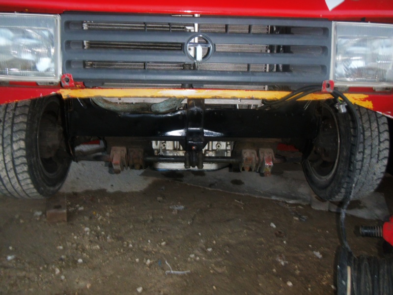

helo ce st bon cette apréme j ai péter les plomb j ai tous démonter pour peindre l intérieur
j ai fait 2 nouvelle achat Super
le pc qui ma coûter un bras snif et les pls qui mon coûter un demi bras
et comme par assar y a toujours quelque chose pour faire chier cette fois cest les glissière souder donc un demiheur pour enlever des p.... de baquets
 avant
après mais cest pas fini bye

par contre je comprend pas pourquoi tu a acheter (ou pas acheter) des jantes PLS en mauvaise état en 14pouce ! alors que tu a déjà 4 jantes en 13pouce, je te conseil plutôt de garder une seul taille de jantes, nous le PRM est en mad'in en 13pouce et déjà on trouve plus facilement des jantes ou voiles, et des pneu avon ou autres marque plus facilement que en 14pouce !
et parlons samba, quand mon père est passer de 13pouce a 14pouce, a du racheter tout les pneu, course/essai/pluie. des jantes aussi pour avoir 3 jeux en de jantes en tout,
moi c'est surtout pour sa que j'ai revendue mes 4 jantes PLs en 13pouce, car je veut repasser en mad'in et en 13pouce, comme sa je peut intervertir des voiles avec mon père etc, et acheter des jantes sur lbc ou autre et se dire avec le père ba tu prend les voile larges arrière et moi je prend les jantes avant et on revend les moyeu...
mais je trouve pas 4 moyeu mad'in pour samba de toute façon Laughing
ma petite parenthèse pour les jantes finit Smile

, déjà pour commencer car les jantes n eter pas très chère (mais 2 voiles ex et 1 int a changer )
puis je voulais passer en 14 pour que sa remplisse mieux les aile , par contre je suis d acord tu trouve largement plus facilement des voile en 13 mais les pneu je trouve plus facilement en 14 (205GTI 106 saxo ect .. y en a plein qui court)
