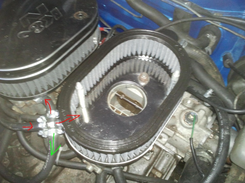

MessageSujet: Re: Réglage des carbus Weber 35 IBSH   Réglage des carbus Weber 35 IBSH Icon_minitimeJeu 13 Sep 2012 - 20:53
En rouge l'essence qui arrive et qui ce divise en 2 dans les carbus, en vert le retour reservoir, au milieu le raccord 4voies calibré.
Il y a aussi un montage ou l'essence passe d'abord dans un carbu puis dans l'autre. je ne sais pas si sur ce montage il y a un calibre.
Il faudrait déja identifier le systeme d'origine.
Réglage des carbus Weber 35 IBSH Photo014
Je ne dis pas que cela reglera ton problème mais sa sera plus facile de repartir sur de bonne base.

MessageSujet: Re: Réglage des carbus Weber 35 IBSH   Réglage des carbus Weber 35 IBSH Icon_minitimeJeu 13 Sep 2012 - 21:50
Merci, moi j'ai un raccord 3 voies. Comment fait on pour insérer l'image ?
