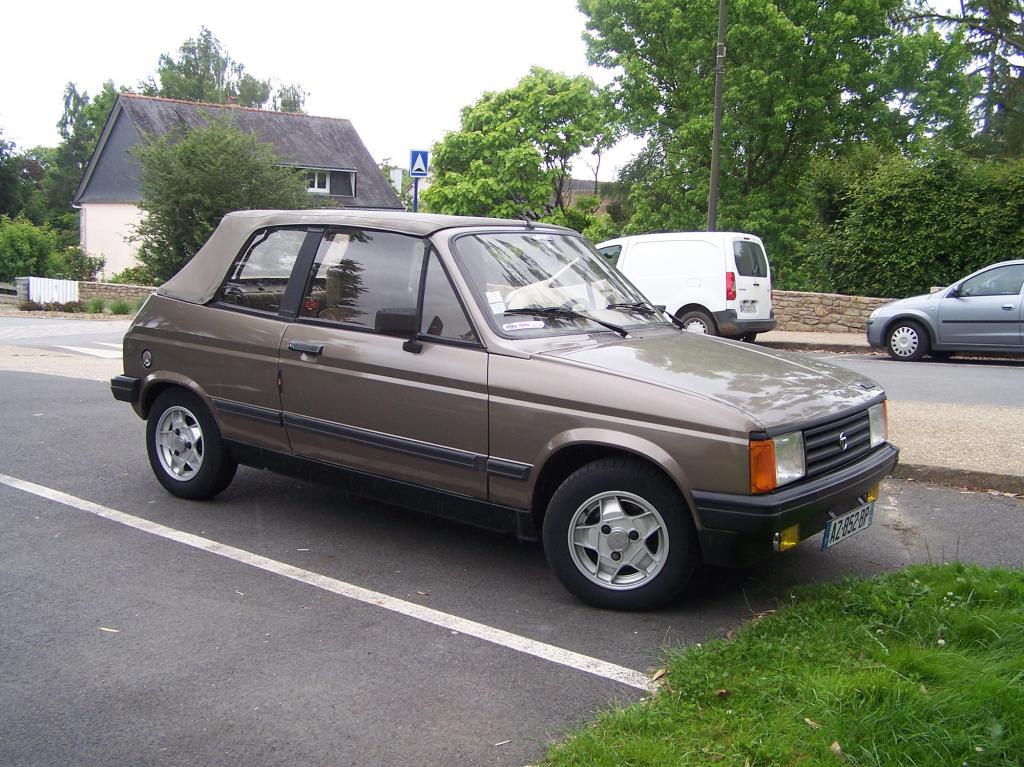

J'ai sorti la SAMBA aujourd'hui malgré ses problèmes de JDC qui commence  Embarassed ,y a un rasso VW à côté de chez moi ,ça lui a fait du bien et à moi aussi  Wink
Je ne sais pas quel sort je vais lui réserver  Rolling Eyes,sortir le moteur ,dans mon garage c'est short  Rolling Eyes ,de plus la mécanique j'ai du mal à en faire ,j'ai de gros problème de dos  Embarassed ,je réfléchi ,je vais faire faire un devis chez PEUGEOT pour voir si c'est correct je le ferai changer ou sinon je la vendrai peut être  pale,mais je vais prendre le temps de la réflexion ,j'adore cette voiture et elle tourne comme une montre sinon  Rolling Eyes,et elle est propre ,ça m'emmerde cette affaire  Rolling Eyes

coucou uhhm C'est un des problèmes des Samba/Visa/104.. avec leur moteur incliné, pour déculasser et changer le joint il faut sortir le moteur, alors que sur une AX ou une 106, on peut le faire moteur en place. Le devis s'en ressent puisqu'il y a obligatoirement plus de main d'oeuvre.
Le faire soi-même n'est pas insurmontable quand on est un peu équipé et qu'on dispose de quelques connaissances, mais c'est vrai qu'il faut aller un peu se "rouler" dessous, déjà pour décrocher la tringlerie de boîte, l'échappement et quelques fils, mais aussi pour déboîter les cardans; si tu as mal au dos ça peut être un problème.
Si cette voiture te plait, qu'elle est en bon état, es-tu sûr de vouloir la vendre, ne vas-tu pas le regretter?
Après tu n'es pas obligé d'aller chez Peugeot, parfois des petits garagistes indépendants sont moins chers? Ou de trouver un pote qui s'y connait et qui est sympa?
Bon après c'est vrai que l'on ne peut pas décider pour toi... Wink

Ben mon jules, Là non, la mille OK, elle était bien malade et la vendre était compréhensible. Mais là, tu y perdras certainement plus en la vendant avec un JdC à faire et rachetant une autre en bonne état relatif, sans être sur qu'elle ne te fera pas de misère rapidement, quand refaisant celle ci.
Ou alors, il y a autre chose entre vous que ce petit rhum ?

Non pas de probème entre moi et ma SAMBA Wink ,pour l'instant je la garde ,sur que la caisse vaut le coup d'une remise en état du JDC , c'est pour ça il faut prendre le temps de la réflexion Wink, et c'est clair que d'en retrouver une saine comme celle-ci ça ne va pas se trouver facilement ,de plus en pain brûlé Crying or Very sadCrying or Very sadEmbarassed EmbarassedEmbarassed Toutes options d'origine ,donc attendons Wink
