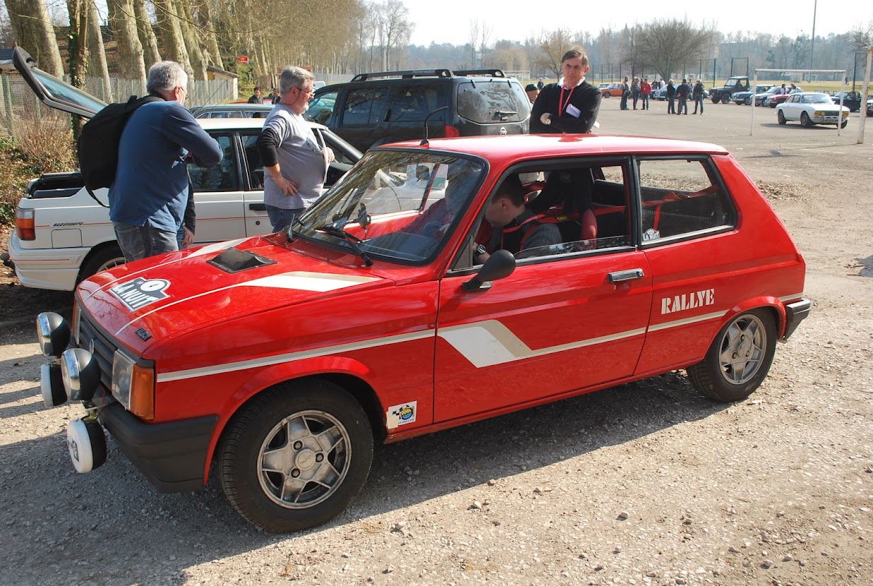

Nous y voici, nous y voila !!! Enfin, la Samba "Ralloche" est sortie prendre l'air !
Après quelques semaines de faites subtiles préparations (prenant beaucoup de temps...), et plus particulièrement une dernière semaine vraiment speed pour finaliser le circuit électrique de la rampe de phares (avec un grand merci à mon beau-père et papa), la Samba était prête à participer à sa première épreuve.
Nous voici donc parti avec Papa en direction de Dole en ce très ensoleillé samedi 3 mars. Petit arrêt à la station Tatol peut avant Dole pour rassasier la petite rouge... puis arrivé aux Arquebusiers pour voir que le plateau est constitué que de bien belles autos. Rapidement nous apprenons qu'il faut rapidement monter à l'étage du bien beau bâtiment pour récupérer plaques et explications. Une fois là, nous comprenons tout de suite que l'organisation "tip-top" semble aller de pair avec une "vraie" bonne épreuve de cartographie. Plus tard, le briefing animé semble nous conforter dans l'idée que dans le Jura, on semble aimer la cartographie à la mode belge : comprendre que les organisateurs se sont fait un malin plaisir à mettre en place un parcours et un road-book le plus compliqué possible en ayant pour objectif de perdre les participants dans la pâture Jurassienne !!!
14h48, c'est parti pour la bombinette rouge qui porte le n°4 pour l'occasion. Nous sortons de Dole sans encombre avant d'attaquer la page 3 du road-book... marqué de "DEBUT PHOTO".. Dans l'auto, interrogation, mais qu'est-ce que c'est ce truc là... Heureusement la récente lecture de différents sites internet expliquant les subtilité de la cartographie nous aideront... si ce n'est qu'un sens interdit reste un sens interdit et qu'un CP est à droite de la route dans le bon sens, jamais dans l'autre sens. Bref, d'entrée de jeu, dans la précipitation on se prend 2 CP faux (pour les cases 2 & 3...). Ce n'est pas grave, on sort d'Authume en direction d'Audelange pour une fameuse... "arête de poiscaille" là, il y a des voitures dans tous les sens et on ne ressort pas vraiment par là où il faudrait... On refait en partie, moueff, bof, pas top... Ce n'est pas grave, villages suivants (via du fléché non-métré !) et arrivée à Orchamp pour un coup de notes désordonnées... Pfffffffff vraiment pas simple, surtout que le premier carrefour en X n'est pas si facilement visible, d'autant qu'on souhaiterait utiliser le chemin de fer en première note ! Pffffffff, ça commencerait presque à être chiant tous ces pièges qui font que nous nous perdons dans des lotissements, où nous passons à 5km/h certes. On renquille dans de la campagne que je connais, puisque parcouru en VTT quelques années plus tôt lorsque j'habitais Evans. Tiens Evans, nous y arrivons par "derrière", pour un nouveau parcours photo simplifié et qui nous fait passer devant l'appartement où nous habitions ! S'en suit Saint-Vit puis tous les pays en "-ans" qui nous font bifurquer vers le sud-ouest synonyme de retour vers Dole. Avant cela, petite ligne muette (ou "ver de terre"... avec un tracé au 1/10000e. Nous nous déjouons d'un joli piège en fin d'épreuve puisqu'en effet, il ne faut jamais se croiser (bien joué sur ce coup là) (contrairement aux papys en fiat rouge, tout sourire de nous croiser... mort de rire également !). Pour la suite, 6 villages en "carto puzzle".. Là, le geolives sur le téléphone fait merveille même si de beaux pièges étaient bien cachés... dont un CP caché derrière une 307 noire garée certainement après l'implantation du panneau. Enfin, nous arrivons dans la forêt de Chaux, où le XY7R peut vocaliser comme bon lui semble... sauf que dans la route défoncée, le silenbloc du silencieux se fait la malle partiellement pour la 2e fois de la journée (pong pong pong... tant pis, on s'arrête et on remet tout ça !). Retour un peu longuet vers Dole avec deux nouvelles portions de "Carto" assez longues, ce qui les rend vraiment attrayantes. Il est presque 19h, nous arrivons enfin à Dole pour rapidement ingurgiter une petite (grosse?) collation sympathiquement servi (bravo aux Old Cars Club Jurassien sur ce coup).
Allez, on "check" l'huile, on remet un chouilla de liquide de refroidissement et surtout on enlève les caches des Oscar+ pour repartir dans la 2e étape ! Le road-book tout juste distribué nous confirme que d'entrée de jeu, il y a un un calque... redouté, mais finalement très simple. On repart pour de non-métré en direction de la côté d'Or. et v'lan, un coup de carto à tracer... Pas simple car tout le monde cherche en vain des CP dans les Maillys ! On tente de couper par la placette à droite de l'église pour faire le plus court chemin, qui s'avère faux puisqu'il y a un sens interdit !!! Direction Montot pour une nouvelle ligne muette avec une petit subtilité. Nous voici alors à Saint-Jean de Losne où nous passons par le port de plaisance ! On repart, on commence à renquiller parce que c'est du "roulant", mais finalement nous décidons de faire demi-tour pour "remettre de la sauce" dans la petite rouge, qui a gentiement avalé 24L de SP98 replombé artificiellement sur les 183 parcourus depuis ce matin (selon compteur de l'auto). Allez, on repart pour du non métré et un long calque entre Montigny-les-Seurre et Tichey (vraiment sympa celui-là !!!). Et ça continue, un n-ième "photo sateliite" fait de subtilités pas faciles à déceler dans la nuit et la fatigue. On passe du côté de la Saône-et-Loire pour l'ultime arête de poisson (=fléché allemand), fait de 16 carrefour en environ 2 kilomètres dans Neublans puis... direction Petit-Noir où nous arrivons vers 22h à l'auberge de la Gouillette synonyme de fin du rallye ! Apéro et repas qui se termine par la remise des prix. Au final, avec une voiture récente (1984) et 5 CP faux nous terminons 16e sur 37 arrivants (38 partants), très contents de notre journée, qui, si nous avions été un peu plus "dedans" au début, nous aurait permis de mieux terminer, mais le plus important est là, nous nous sommes amusés et avons croisés de nombreux passionnés, dont la famille bourguignonne Bondoux-Aubert, que nous avions déjà croisé la semaine précédente à l'Autunois. Bravo à eux, car à bord de leur rutillante 205 Gti 1600 "GCAP" de 1984 (comme la Samba), ils terminent 3e (à cause de l'âge de leur monture), mais à égalité en terme de CP (1 uniquement) avec les 1ers et 2e.
...Retour en direction de Besançon, où nous suivrons la belle Jag' mk2 jusqu'à la maison, à croire que le rallye ne s'arrête jamais!
Au final, super content de constater que la Samba a avalé près de 400kms sans encombre technique (un silenbloc à fixer par une rondelle de carrossier, ça va !!!). On a énormément appris en terme de cartographie et après avoir compris certaines subtilité, nous nous sommes encore une fois amusés.
Place à quelques rares photos, dont la première au parc de départ, à côté d'une Fulvia bien connue... Puis au lendemain du rallye, où la Samba pose en configuration "La Nuit... ma première sortie", avant lavage
Enfin, le poste de pilotage et surtout de cartguidage, avec les 2 compteurs de vélo qui fonctionnent très bien.

MessageSujet: Re: i20 - Rallyiste convaincu   Lun 5 Mar 2012 - 8:06
Passionnant et raconté avec passion.
Et félicitations pour ce bon résultat. Pour une première c'est plus qu'honorable .
MessageSujet: Re: i20 - Rallyiste convaincu   Lun 5 Mar 2012 - 12:13
super le r"écit Smile moi aussi s'étais mon premier rallye carto se samedi Smile
