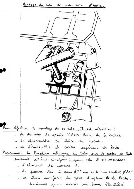

j'ais fait une plaque pour la redescente d'huile
perçer tarauder deux trous sur la culasse
et surtout remonter ça a la loctite étanchéité !!

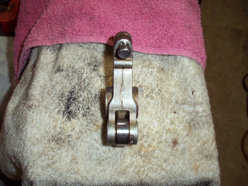

depuis le temps que je fouinais les casses pour trouver des culbus aluminium sans succès ! un pote a mon pere ma récupérer des culbus alu sur un moteur TU qui partait a la férraille Very Happy juste le pas de visse qui faut tarauder pour passer les vis rotulés

Pour le dégazage de la boîte, je confirme que c'est une évolution sur les versions 1985... avec une tôle spécifique sous les cornets des Weber pour récupérerces gazs.
Par contre, le dégazage ne se fait pas par le plan de bout de boîte, mais par l'arrière... voir plan de perçage dans la revue technique.

comment ça par l'arrière ? sur quel revue technique on peut voir le plan ?
ça revien au meme non

Sur le montage que j'ai récupéré (carter percé avec le tube de dégazage), la durite remonte par l'arrière du moteur, pas par le côté gauche comme ça risque d'être le cas avec le tube provenant de la tôle latérale.

sur ton montage c'est pas plutot la recescente d'huile Question
