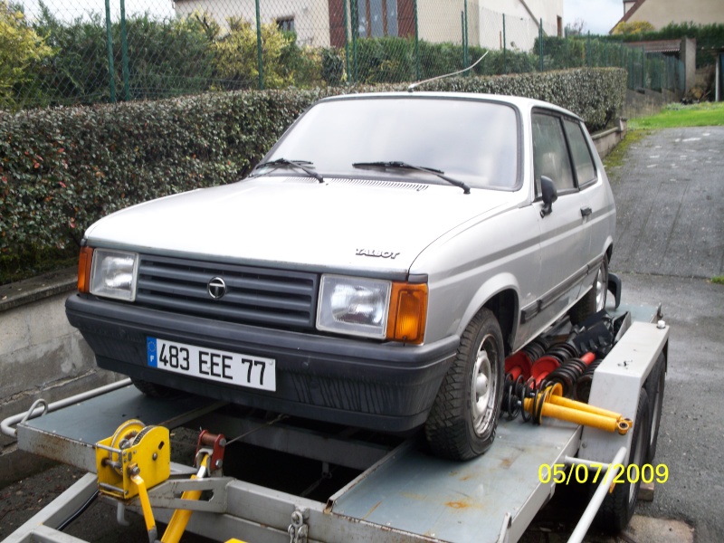

ma glx plus pas mal de roue et amortos ptsma samba GR b en rénovation - Page 2 100_4111
samba 77 a écrit:
ma samba GR b en rénovation - Page 2 100_4113
les amortisseurs ce sont des koni
sur les avants les ressorts sont coupés

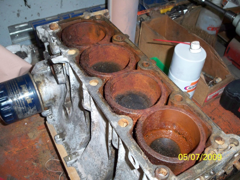

ca c'est le moteur que je modifie c'est un moteur de samba rallye 1219 90ch
que j'aimerais bien passé dans les 115chma samba GR b en rénovation - Page 2 690795 ma samba GR b en rénovation - Page 2 100_4114
et ça c'est un 1360 et non pas un 1219
samba 77 a écrit:
ma samba GR b en rénovation - Page 2 100_4116
et ça aussi c'est du 1360

a ouai ok merci cornichon mais a quoi tu vois ca ??
parce que j'ais plusieurs blocs et je sais pas trop les différencier !!ma samba GR b en rénovation - Page 2 379684

ca c'est le 1219 alors ?? avec les piston bombés ma samba GR b en rénovation - Page 2 100_4120

Welcome Il et pas gripper celui la Question

si j'en ais chier pour enlever les pistons ils étaient colé aux chemises !!
les pistons sont mort mes je récupere les bielles

ma samba GR b en rénovation - Page 2 460653 samba 77
en samba il n'y a que 3 blocs ( on parle pas du 954)
le 1124 diametre alesage 72mm _ plaque moteur 109
le 1129 diametre alésage 75mm _ plaque moteur 129 trou pompe a eau rond
le 1360 diametre alesage 75mm _ plaque moteur 150 trou pompe à eau ovale
Vive la ma samba GR b en rénovation - Page 2 442515ma samba GR b en rénovation - Page 2 226607ma samba GR b en rénovation - Page 2 17843ma samba GR b en rénovation - Page 2 146233ma samba GR b en rénovation - Page 2 226607

oui merci j'ais acheté la revue technique ca me change la vie !!Very Happy
merci du renseignementma samba GR b en rénovation - Page 2 998909
