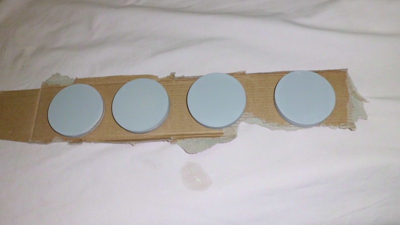

Salut,vu la rarete et le prix de certains vendeurs,j ai decide de me fabriquer des bouchons de centre de jantes AMIL
Premiere operation ,boucher la rainure qui permet le clipsage du bouchon d origine
CENTRE DE JANTES AMIL Cimg0114
Preparation au moulage avec en fond un bout de tole alu
CENTRE DE JANTES AMIL Cimg0115
Moulage du premier cache
CENTRE DE JANTES AMIL Cimg0116
Le premier est sorti du moule,le second est entrain de secher
CENTRE DE JANTES AMIL Cimg0117
Les 4 sont finis
CENTRE DE JANTES AMIL Cimg0118
Apret
CENTRE DE JANTES AMIL Cimg0119
Peinture
CENTRE DE JANTES AMIL Cimg0120
Montage
CENTRE DE JANTES AMIL Cimg0121
Voila,moi j ai choisi de les faire arriver au ras de la jante,on peut les faire depasser ,au moulage quand la premiere couche commence a tirer ,on pose un bout de pvc de 50,bien au centre,et on rempli entre la jante et le tuyau .Comme ca cela evite de faire un truc trop lourd

Salut Trand,oui ,je fais pour le fond ,si tu veux la premiere couche un melange moitie ,moitie Sinto et resine avec une rondelle de fibre,puis a la suite,je refait de la resine uniquement 2 fois encore,en tout l epaisseur finale fait environ 16 mm. Etant donne que la jante moule est poncee a l alu donc ,sur une jante peinte ca rentre en force.Mon fils s en ai fait pour ses gotti ,lui a mis un point de colle a pare brise en securite
