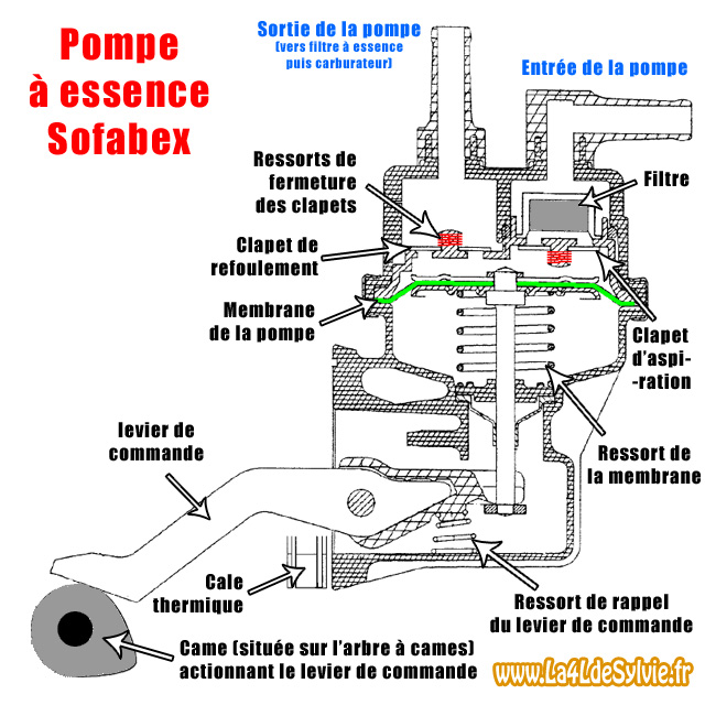

qui peux m'expliquer comment fonctionne une pompe?la vous me faites peur.
de l'essence qui ce mélange a l'huile,je pensais que c'était séparé?
vous savez je ne suis pas mécano.

Alors..la pompe à essence mécanique que l'on trouve sur la Samba fonctionne ainsi (Schéma d'une pompe de R4, j'ai pas trouvé pour Samba mais le principe est le même):
Pour faire simple, un excentrique placé sur l'arbre à came agit sur un poussoir, donc ce poussoir monte et descend alternativement à chaque tour d'arbre. Il est fixé sur la membrane et fait descendre celle-ci: la dépression ouvre un clapet, c'est l'aspiration de l'essence.
En remontant le poussoir provoque la fermeture du clapet d'arrivée d'essence et repousse la membrane, l'essence est refoulée vers la sortie grâce à l'ouverture d'un clapet vers le carbu.
Le problème est que si la membrane fuit, l'essence peut s'écouler dans le carter...pas bon... Si en regardant le niveau d'huile tu constates que celui-ci monte..cela peut en être une cause Wink

j'ai bien compris le système,je pensai bien a un mécanisme de la sorte.donc il va falloir que je regarde si c'est de l'huile ou de l'essence.
si c'est de l'essence je change la pompe.
merci babyboomer.
