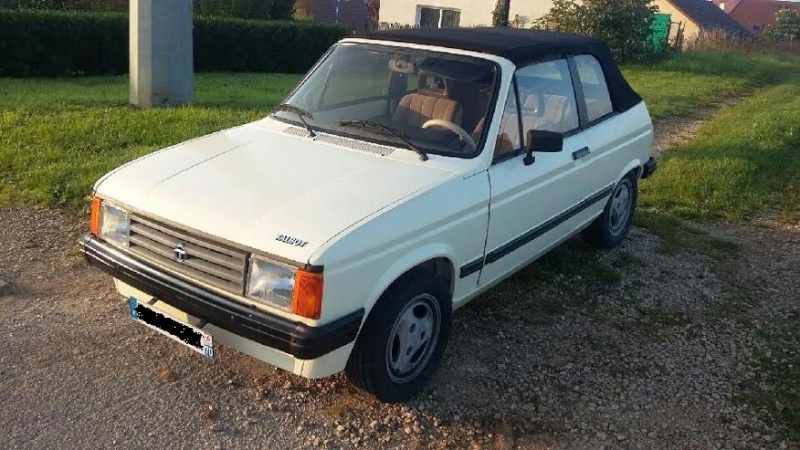

Re a tous
ce week end ballade de 170 km sur les petites routes et la Samba semble tourner et ne pas vouloir faire des siennes
derniers changements faits avant ce wwek end, demontage du reservoir qui avait plein de merdouille et du coup monte un autre qui etait plus propre a l'interieur  et montage a la pate thermique du boitier sur la plaque alu servant de radiateur de refroidiissement
est ce que j'aurai enfin trouvé la cause du souci que j'avais que la voiture s'arretait de temps en temps
affaire a suivre en croisant les doigts car des ballades sympas comme ce week end accompagné du cousin avec sa 1510 SX le top du top
bonne soirée a tous
