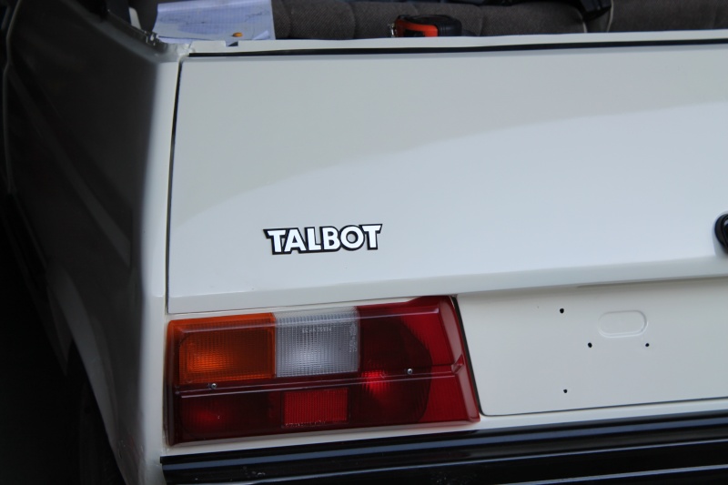

voila un petit essai pour les logo TALBOT  avec adhesif type miroir et un peu de patience. Apres est ce que cela tiendra dans le temps!!!!!!
Si vous avez des commentaires pas de souci.

bien reussi
tu pouvais de procurer des autocollants tout prets sur le forum
c'était climoute qui c'était occupé de ça il y avait le Talbot et le samba pour un tres bon prix et une belle qualité
peut etre qui lui en reste si jamais tu es interessé

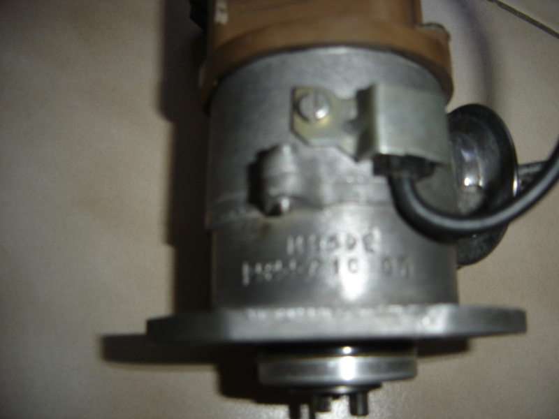

je mets le contact, le moteur tourne mais ne pete pas. Pas d'allumage a la sortie du fils de bougie.
Apres mon diagnosic s'arrete la et je suis preneur d'info sans souci

es ce que tu as du jus en sortie de bobine?

avez vous vérifier le sens de branchement sur votre allumeur uhhm
il doit etre comme sur la photo !

donc j'ai vérifier le branchement et c'est le bon. j'ai même vérifier les tensions comme expliqué dans la revue technique. tout est ok, mais pas de wrom wrom.
J dois passer a coté d’une petite connerie ou alors d'une grosse.
Question : j'ai voulu démonter les bougies pour voir si pas noyées mais pas possible. La clé a bougie tourne sur la tete. Auriez vous une astuce soit pour faire que la clé ne glisse plus dessus ou pour produit qui fera "degripper" la bougie. Je ne voudrai pas arriver à la conclusion qu'il faut deculasser!!!!!
Merci de votre aide. Pendant ce temps la je vais demander au fiston qu'il tourne la clé du demareur pour que je verifie si j'ai bien etincelle au bout des fils de bougies ou pas.

salut a tous
bon j'essaie de me remotiver en continuant le remontage en attendant que je trouve cette merdouille sur l'allumage
donc petite question : la calandre avant est propre prete à etre montée mais je me demande sa couleur d'origine est elle bien grise? dois je lui passer du noir a parechoc pour qu'elle soit plus foncéé?
