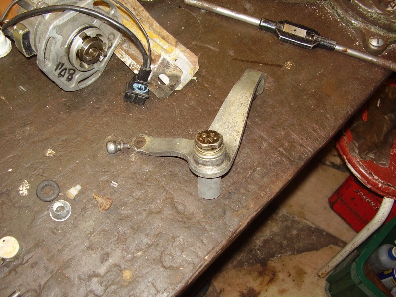

demonter le renvoi de passage (fixé sur la cremalliere)
reparation d'une barre de passage des vitesses P2270310
enlever la boule (marteau, pointeau)
reparation d'une barre de passage des vitesses P2270311

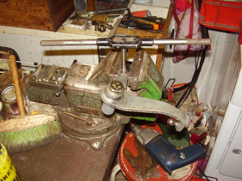

faire un filetage (diametre 8, pas de 125) pour installer une vis
reparation d'une barre de passage des vitesses P2270312

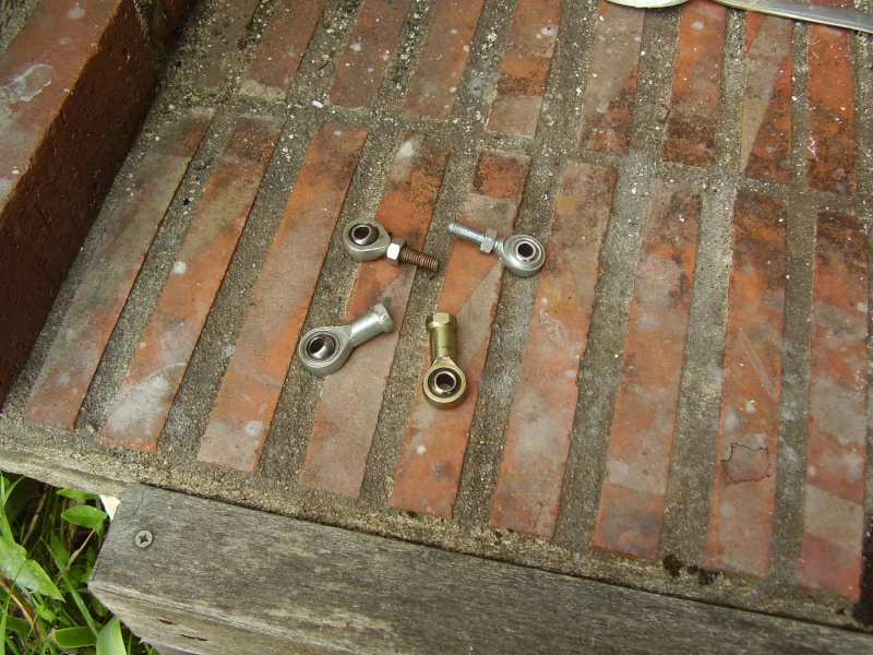

prendre une rotule, avec tige filetée (c'est mieux) ou sans, (rotule de biellette de direction de karting)
reparation d'une barre de passage des vitesses Pb220610
si vous avez une rotule sans vis, mettre une tige fileté (diametre 8 ) et pensez à mettre un écrou pour le réglage éventuel;fixer la rotule à l'aide de la vis et d'un écrou;

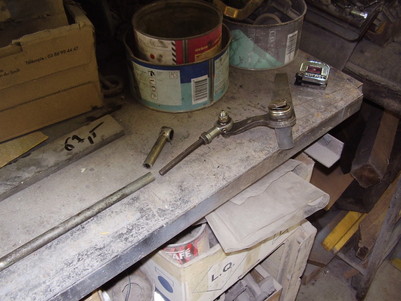

avant de couper prendre la dimension de la barre (axe à axe), couper le bout hs et introduire la tige filetée; souder apres etre sur de votre longueur;
reparation d'une barre de passage des vitesses P3040310
normalement cela devrai tenir un bon moment reparation d'une barre de passage des vitesses 277123

De mémoire, la grosse rotule fait partie intégrante du secteur en demi lune, cette piece est fixée sur la tige par deux goupilles mécanidus.
J'ai coupé la rotule , soudé un ecrou de 8 en bout , posé une rotule male avec contre écrou

concernant la grande barre , elle est creuse environ 8,5 de diametre intérieure et les rotules males utilisées font  8 de diametre ; donc pas possibilité de taraudage  non
voila pouquoi je l'ai soudée;
pour finir mon stock de rotule j'ai aussi pris des femelles auxquelles j'ai mis une tige filletée de 8 ;
