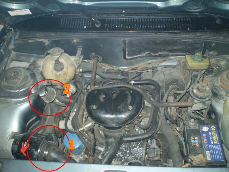

Sous le capot, j'ai juste remplacé ma boite à air par une admission directe histoire de nourrir les 2 carbus, ça respire un peu mieux, et consomme à peine plus qu'avant.
Je vous mets des photos prises ce matin dans le garage.

Bienvenu!!!!
Une auto qui devrai bientôt retrouver sa splendeur!
Il sert a quoi le mini filtre a coté du vase de LDR???
C'est bizar!

C'est un filtre que j'ai rajouté afin de laisser filtrer l'air qui arrivait directement dans la boite à air, comme le montre cette photo. Et j'ai appris d'expérience, qu'une arrivée d'air (si elle existait) avait forcément une fonction, donc si de l'air arrivait là, c'est qu'il y a une raison. Par conséquent pour ne pas la boucher, je la filtre...Mais je ne sais pas où elle s'alimente à la base, ni ou elle va.
Quelqu'un le sait ?

Welcome zepouns
sur la photo du compartiment moteur, le petit filtre sous le bocal posé sur le tuyau alu ne sert à rien car c'est la prise d'air chaud!
ce tuyau alu est branché d'un coté sur le collecteur d'echappement, et l'autre sur le tuyau que vous avez encadré en rouge oui
par contre attention que tout cela ne s'emmele pas dans la courroie couic

OK, donc cette partie, je peux la virer en fait ? Pour l'admission directe, j'attend un tube INOX, que je me suis fait faire pour le positionner à l'emplacement de la boite à air.
