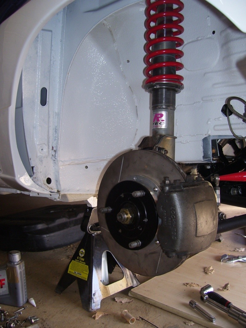

finition du train avant
montage des moyeux avec les disques
samba rallye groupe b evo 2 - Page 6 100_3411
samba rallye groupe b evo 2 - Page 6 100_3412
samba rallye groupe b evo 2 - Page 6 100_3413

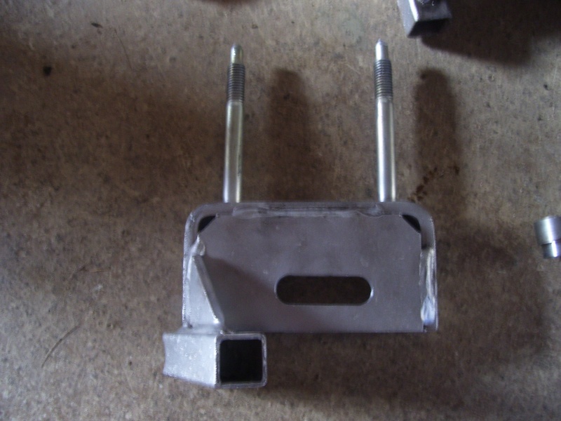

fraisage des supports de train arrière pour pouvoir régler le parallélisme du train arrière
samba rallye groupe b evo 2 - Page 6 100_3419

pourquoi pouvoir faire ce réglage sur le train arrière ?
merci grâce a toi j'apprends des choses sur le montage du samba propre
