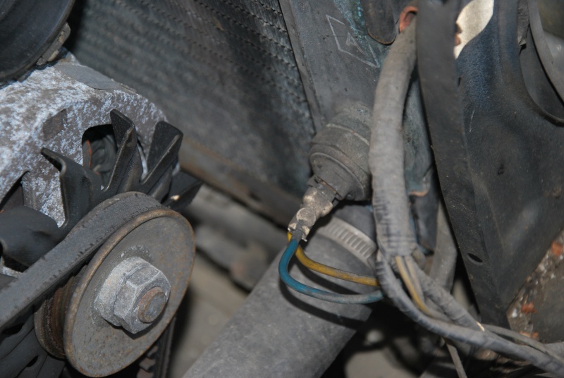

Bon je viens d aller essayer de suivre les conseils et est ce que c est moi qui deconne ou bien la voiture ou les deux mais impossible de shunter le thermocontact
Si c bien ca j ai connecter les deux fils directement et rien ne se passe alors que le ventilo fonctionne bien je l ai mis direct sur batterie et il fonctionne

c'est pas normal qu'en reliant les deux fils le ventilo ne tourne pas
tu avait mit le contacte pour essayé
il faut deja que tu trouve pourquoi t'on ventilon ne tourne pas en reliant les deux fils

c'est bien ces 2 fils (thermocontact de ventilateur) qu'il faut relier et apres mettre le contact, le ventilateur doit tourner immédiatement oui
le fusible F5 qui protege le moteur est il grillé ?
en fonctionnement normal le ventilateur ne demarre que lorsque la temperature est à plus de la moitie sur l'indicateu du tableau de bord.
le thermostat ou calorstat est bien l'item 15 sur la vue du refroidissement!
l'enlever permet la circulation de l'eau et permet le refroidissement du moteur;

J'imagine que le termocontact et un simple interrupteur. Il faudrait savoir s'il est à la masse ou en positif, branché à partir de la et mettre son opposé depuis la batterie.... euh

sur le RTA il y a les schémas page 100 et 104;
déja verifier que sur le thermocontact arrivent les fils 58 et M10;
58 vient du ventilateur et M10 la masse,
pour etre sur que le fil 58 ne soit coupé, prendre un fil volant, le brancher sur le fil 58 au ventilateur et l'autre bout à la masse; apres mettre le contact, et le ventilo doit tourner oui
ok, ATTENTION pas de fil ni de doigt dans le ventilo ptin

c bien le 58 et le M10 qui sont brancher au thermocontact

Bon me revoila avec quasiment les memes problemes j ai fait quelques essai le 58 n est pas coupé puisque avec un fil volant ca ne marche pas non plus par contre avec un fil volant branché sur le + batterie le ventilo s enclenche en touchant le fil 58 au niveau du ventilo et au niveau du thermocontact donc a priori les cablages sont operationnels (A CONFIRMER PAR LES EXPERTS)
