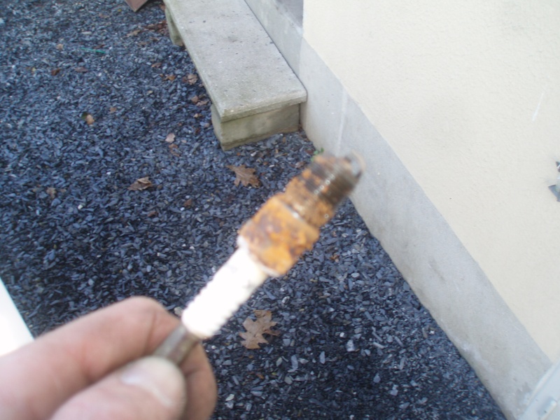

ok merci je vais voir ça demain,j'ai jeté un oeil aux bougies,un peu calaminées et faudra les changer,il y en avait une trés moche:
changement du filtre a essence par la meme occasion

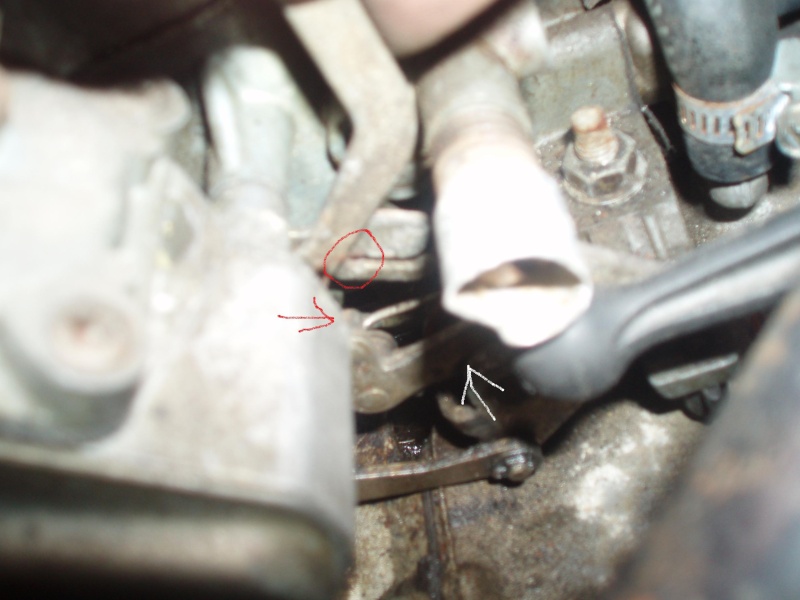

j'ai jeté un coup d'oeil mais pas si simple
dans le rond rouge ,y-a-t-il quelque chose qui doit etre relié a la flèche rouge(un ressort...)?
et quelle est la fonction de la patte mobile qui est en relation avec la commande d'accélérateur indiquée par la flèche blanche??

Si je me souviens bien, cette patte empêche l'ouverture du volet du double corps tant que le volet du starter n'est pas complètement ouvert.

la position du volet de starter est ouvert dans quel sens?

MessageSujet: Re: brout brout   Mer 20 Jan 2010 - 16:01
c est tout a fait ca Cool
ton probleme est tres connu de tout les proprietaires de ce type de carbu
il est tres chiant a regler correctement Crying or Very sad
c est surement ta capsule de cire qui est hs
elle se trouve a l avant du carbu la ou il y a deux petites durites qui se raccordent bien
