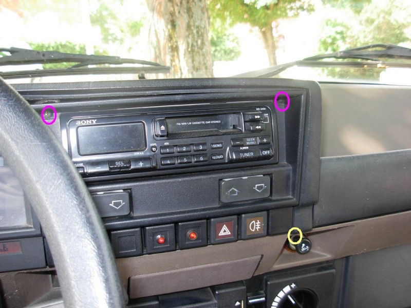

Si je me rappelle bien, il faut d'abord démonter la casquette du tableau de bord, soit :
- une vis que l'on voit sur ta photo, à l'aplomb du centre du compteur au " plafond "
- deux vis en partie haute de part et d'autre de l'autoradio,
- deux vis par dessous le tableau de bord au niveau de chaque extrémité de la casquette.
Cercles mauves pour les vis apparentes et jaunes pour les vis par en dessous.
et pour une petite synthèse des 5 vis :
Ensuite, soit tu as des doigts très, mais alors très fins, et tu peux démonter certains porte-ampoules, soit tu démontes le bloc compteur, qui à une vis verticale de chaque coté , et une vis derrière. Je crois me rappeler qu'il y a des vis Torx, et il faut avoir le bon tournevis ou la bonne douille de tournevis à cliquet...
